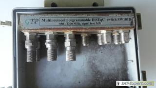

Есть у меня вот такой старичок.
Так вот лет восемь назад мне пришлось его программировать, чтобы работал так как от него требовалось.
Использовал для программирования Skystar 2:
Только что и как делал уже и не помню.

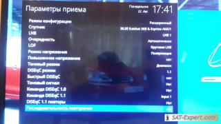

И в настройках DiSEqC нужно ставить режим 1.1
GOOGLE Вам в помощь!
