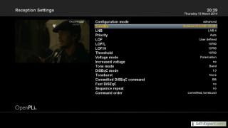

Сейчас только что-то туплю с настройкой тюнера, подскажите режим конфигурации выставлять продвинутый, какие значения в нем надо выставлять, особенно интересует LOF под круговую голову для +++ с 36? Может у кого скриншотик есть с параметрами?
