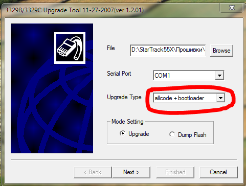

Сначала пробовал с реса на рес один , второй прошыл нормально а етот только включаю в сеть грузиться и на ресе пишет три буквы ASH, пробовал и с компа но изминений никаких
tarik.sat, какая стоит прошивка и какую собираетесь залить?
tarik.sat
на нем никакая не стоит он пустой , я пробовал включаеться, с реса сливал на 58 на два тюнера пошло отлично а ветом какая то ошыбка а с компа и 66 и 55
tarik.sat, попробуй в загрузчике выставить , вот так. это загрузка с обновлением загрузчика.
