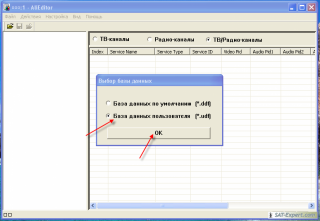

подскажите рабочий редактор каналов для OPTON 4160CX plus.пробовал Channel_editor_1.0.7_UA и подобные.:pardon:
marcopolo1
Модератор Eurosat

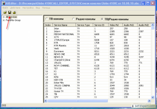

Пробуйте этот(см.вложение),при выборе открытие файла по умолчанию имееться расширение udf. нажимаем выбор расширение,находим abs.
Выбираем файл с расширением abs. нажимаем Открыть,в новом окне выбираем База данных пользователя,нажимаем ОК
После загрузки в проге нажимаем один раз левой кнопкой мышки на All Services появиться Список каналов для All Satelite,дальше думаю сами разберётесь,как им работать,сохраняем также с расшерением abs.!!!

Каналы с тюнера слил и отредактировал.загружаю обратно на тюнер всё грузится.проверяю каналы без изменений.:pardon:пользовался програмой AliEditor2008-12-22RUS
marcopolo1
Модератор Eurosat
А сохранить изменение делал или нет,в проге открываем Файл,Сохранить,в новом окне опять выбираем База данных пользователя,ОК, и после этого можно загружать в ресивер!!!
