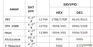

Совершенно верно, там и СИД и видео-пид одинаковые. Там где привязка к сид и частоте даже если одинаковые сид, то частота разная. При чём на одной частоте с одинаковым СИД в принципе не может быть двух каналов, но если б даже и невозможное это было, то мона ведь влёгкую выкрутиться прописав каналы на разных частотах со смещением в единичку. А тут привязка по СИД и видео-пид, а они совпадают у двух каналов:
при попытке ввсести второй ключ тюнер пишет что-то по типу "сервис уже существует". И если в нормальных глобообразных был глюк что при вводе ключа с уже имевшимся сид било старый ключ, то там что б выкрутиться я вводил новый ключ с любым СИД, сохранял, потом возвращался в ЭМУ и менял СИД на нужный, то тут облом. В режиме редактирования мона изменить тока ключ и баста. Единствееной возможностью вбить в него второй ключ было бы только редактирование софтины. Хотя ещё неизвестно как потом поведёт себя это чудо техники, не войдёт ли в ступор из-за недоразумения почему два разных ключа для одних и тех же SID/VPID.....
Надо с собой ещё калькулятор таскать, "анжинерной" системы! Дабы переводить DEC в HEX... Бредятина...
Эта бредятина заставила меня вот то, что в аттаче сделать и таскать в барсетке распечатку. Ща вот как с этим несчастьем морочился доредактировал, добавил видео-пиды, скачай, себе подредактируй и носи с собой как талисман:rofl:
