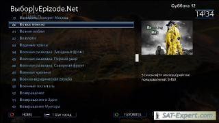

мой скин для плагина (версии 2.71)
ОЕ 1.6
