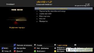

Новая версия cScVODv1.27 от giclub.tv
Chiapa Представляет новую версию cScVODv1.27.
* Небольшые изменения поиска (теперь работает везде где должен работать. Если не выскакивает виртуальная клавиатура, жмём как и раньше "стоп").
* Немного усовершенствованы парсеры VK и YOUTUBE (по неизвестной причине всёравно резолюция 1080p редко где работает).
* Новый внутренний парсер для взорслых.
* В главе "Не нашы поиски" Архив телепередач IPTV-KABAN (очень старых записей нет).
* Принудительный аудио селектор на жёлтой кнопке в режиме VOD (для некоторых имиджей).
У кого установлена v1.26 может обновится через MENU, синяя кнопка...
Данная программа является бесплатной модификацией известного плагина nStreamVOD от nitrogen14, для просмотра видео с бесплатных порталов(SashaGamliy, mocckba and raxsys; Maverick'a; cvykas and sb96(не забудьте поддержать понравившейся портал)) и при помощи встроенных внутренних парсеров, что бы не остаться без ничего, если загнутся сервера порталов.
Скин - PLi-HD подобен.
В проекте участвовали:
cvykas: программно-техническая поддержка;
SashaGamliy: парсер SGParser, модификация внутреннего парсера "YoutubeSearch", участие в ранних разработках проекта;
MegAndretH: модификация русской виртуальной qwerty клавиатуры;
Тестировали: cvykas, SashaGamliy, ooolexa, Vytas121, sergbykov и Sergey999s.
Сразу предупреждаю новый плагин не будет делатся на ое1.6 и не будет работать на Black Hole, VTI и т.п. Некоторые фукций на прямую связаны со скином и имиджом PLi. Плагин тестировался и работаспособен только на OpenPLi и openATV имиджах.
Кнопки- функции:
----- Плейлист: -----
[Кнопка "OK"] - запускает VOD плеер.
[Кнопка "Play"] - запускает IPTV плеер. Работает лучше только с IPTV.
[Красная кнопка] - возврат на стартовый плейлист.
[Желтая кнопка] - история посещений.
[Зеленая кнопка] - файловый лист(все ваши записи и фильмы на hdd)
[Синяя кнопка] - "О программе"-описания плагина. Там же найдёте - есть ли обновление выше вашей версии и что нового.
[Кнопки "P+" и "P-"] - интерактивные клавиши навигаций. Они работают лишь когда прописаны в листах. Если [Кнопка "P-"] не прописана, срабатывает функция "один шаг назад".
[Кнопка "Info"] (если нет такой кнопки, такда "EPG") - выводит на экран полное описание о фильме или видео на котором сейчас курсор.
[Кнопка "Stop"] - вывод виртуальной клавиатуры на экран для поиска. Жёлтая кнопка на клавиатуре выводит ваш последний запрос.
[Кнопка "Record"] или "Запись" - вывод текущих загрузок на экран, если скачиваеться видео в плагине.( [Кнопкой "OK"] - останавливаются все записи. )
[Кнопка "Menu"] - конфигурация плагина. Там же находится обновление плагина- [синяя кнопка]. При входе в меню, запрос на пароль. Заводской пароль "0000". Тот же пароль и на ограниченные плейлисты.
[Кнопка "<"] - вход в фавориты. Находясь в фаворитах,та же кнопка стирает ссылку,на которой стоит курсор.
[Кнопка ">"] - добавляет выбранную курсором ссылку в фавориты.
[Кнопка "ТЕХТ"] (или "Teletekst") - вывод на экран MAC-адрес сетевой карты вашего ресивера.
----- VOD плеер: -----
[Красная кнопка] - запись видео на место указанное в настройках Enigma2 "Путь к записям" (место в меню зависит от используемого имиджа). Запись удобнее оставить на ночь, что бы не мешать TimeShift'у или просмотру видео, т. к. трафик не бесконечен, а некоторые сайты не позволяют несколько стримов из одного IP адреса.
[Зелёная кнопка] - включает TimeShift и через несколько секунд начинает проигрывать из временного файла. Путь к файлу тоже определяет настройка Enigma2. Не работает с "m3u8". Во время проигрывания TimeShift, запись невозможна.
[Жёлтая кнопка] - Можно выбрать звуковую дорожку, если их несколько.
[Синяя кнопка] - включение автопроигрыватель всех видео в плейлисте.
[Кнопка "Вправо"] - следующее видео.
[Кнопка "Влево"] - предыдущее видео.
[Кнопки "<" и ">"] переключают соотношение размера изображения.
[Кнопка "Info"] если нет такой кнопки, такда "EPG") - выводит адреса проигрываемого стрима.
----- IPTV плеер: -----
[Кнопка "Вправо"] - следующий канал.
[Кнопка "Влево"] - предыдущий канал.
[Кнопка "Exit"] - остановка видео.

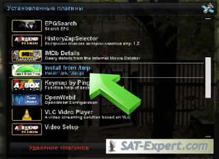

Подскажите, что не так закинул enigma2-plugin-nstreamvod-cscmodv2.0_mipsel.ipk в tmp, нажимаю инсталяция локальных покетов, выдает извините MediaScaner не может быть установлен.
через Плагины- Install from TMP
