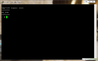

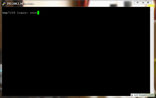

4. Запустить программу Putty:
5. Команды для Putty (старт, рестарт, стоп):
[COLOR="Black"]/STORAGE/HDD/transmission/usr/script/transmission start[/COLOR]
[COLOR="#000000"]/STORAGE/HDD/transmission/usr/script/transmission restart[/COLOR]
[COLOR="#000000"]/STORAGE/HDD/transmission/usr/script/transmission stop[/COLOR]

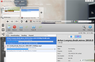

6. Открыть браузер и набрать в строке адреса адрес ресивера и порт 9091.
Пример:
[COLOR="Black"]192.168.1.34:9091[/COLOR]
Пользователь: root
Пароль: fortis
7. В открывшемся вэб-интерфейсе работать как с обычным торентом.

Для просмотра запущенных процессов набрать в Putty:
[COLOR="Black"]ps[/COLOR]
- чтобы удостоверится в том , что transmission запущена.
Пример состояния:
1426 root     26432 S N  /STORAGE/HDD/transmission/bin/transmission-daemon -g
P.S. !!! не забывать про лимит скорости загрузки !!! По умолчанию- 750kb\s, ставим безлимитный:
