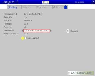

На вкладке 'Config' нужно выбрать сначала рабочую папку, в которую будут сохранятся временные и записанные файлы. Обычно при старте плагина уже будет указан путь к подключенному жесткому диску, но его можно изменить кнопками вправо/влево. Там будет автоматически создана папка tmp .
При сохранении записи появляется еще одна папка с названием (год-месяц-день).
Также можно установить: размер шрифта, язык немецкий или английский, Задержку обновления показа в радио режиме а также Autosuggest для поиска композиций
С помощью кнопок синей/красной можно перемещаться по вкладкам.

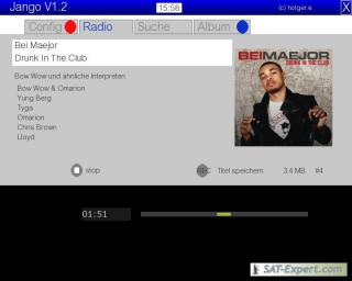

На вкладке 'Radio' радио начнет работать с одним из фаворитов (четыре исполнителя и одна станция), выбор кнопками вправо/влево.Во время воспроизведения музыки показываются исполнитель и название, проигрываемая песня может быть записана кнопкой 'Record' в mp3 .Если имеется может быть показана картинка с исполнителем.
Незадолго до конца трека автоматически производится запрос следующего трека.
Информация о следующем треке будет показана с задержкой, устанавливается во вкладке 'Config'.
Это настроено оптимально, если показ следующего трека происходит +/- 2 секунды после начала трека.
Режим радио останавливаем кнопкой 'Stop'.

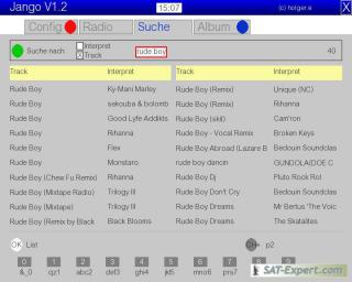

На вкладке 'Suche' есть три варианта, переключать зеленой кнопкой,если курсор находится в верхней строке.
Если только исполнитель помечен, вы можете осуществлять поиск по исполнителям. Ввод как в мобильном телефоне с помощью цифровых кнопок , пробел кнопкой '0', последний значок удалять кнопкой 'Recall'. При установленном Autosuggest при вводе двух знаков после короткого времени предлагаются варианты. Как только желаемый исполнитель введен с помощью курсора выделяем его и жмем ОК. Потом после смены вкладки на Radio можно слушать песню с этим исполнителем.

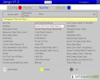

Если исполнитель и трек отмечены, можно искать название песни установленного исполнителя , для этого кнопку 'OK' нажать.
В списке видны название песен. С помощью курсора можно выбрать желаемое название и включить режим радио. Если больше 42 названий песен можно перелистывать с помощью кнопок CH+ или CH- .
Чтобы увидеть список предустановленных станций, нажмите в этом режиме (с курсором в верхнем ряду) влево или вправо так часто, пока вы не выберите желаемую станцию. Затем вызвать список нажатием кнопки ОК. Чтобы выбрать другую станцию, используйте кнопки со стрелками выберите желаемую станцию и нажмите «OK», потом на вкладке радио стартовать режим радио с этой станцией.
Если бы только трек выбран, вы можете искать по названию. Ввод как в мобильном телефоне с помощью цифровых кнопок , пробел кнопкой '0', последний значок удалять кнопкой 'Recall'. В списке будут показаны исполнитель и название. Перелистывание кнопками СН+ и СН-. Далее выбрать название и кнопкой ОК начать прослушивание.

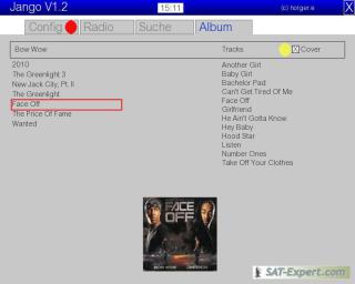

На вкладке 'Album' показываются списки альбомов исполнителя.
При поиске исполнителя можно перейти на соседнюю вкладку Альбом и там показать все альбомы.если потом спускаемся на одну строчку ниже ,
там показано название выбранной песни из альбома (в алфавитном порядке). С помощью желтой кнопки можно включить или выключить показ обложки
(не для всех альбомов доступно).
