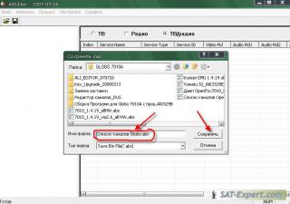

Легчше свалить на прогу,что не рабочая,чем зайти в подраздел и почитать как надо работать с Редактором Списков каналов!!!В сборке все проги поверены.перепроверены на многих Globo7010A ресиверов!!!Скорей всего не правильно снимаете Список каналов с ресивера и поэтому вылетает ошибка.Делаем таким образом:Ставим ресивер в дежурный режим или выкл. сзади тумблером,резетки,запускаем сборку,выбираем Редактор Списков каналов,в проге,выбираем СОМ-порт к которому подключен ресивер,нажимаем "Процесс",выбираем "Скачать STB--->PC",нажимаем,появиться новое окно для сохранение Списка каналов в папку,здесь почти все делают ошибку,нужно в строке где вы должны написать название файла удалить *,а .abs оставить и перед оставленного .abs пишем название файла например так:
нажимаем "Сохранить",появиться окно выгрузки Списка каналов,выводим ресивер с дежурного режима или вкл. сзади тумблером,в резетку,пойдёт процесс скачивание Списка каналов с ресивера,ждём окончание,по окончание процесса окно выгрузки пропадёт и в проге появиться скаченый Список каналов,Если не нужно теперь редактировать список каналов,закрываем прогу и Список каналов с расширением .abs должен сохраниться в папке которую выбрали при сохранении,если желаете по издеваться над Списков каналов(переместить,поменять с латыни на кирилицу,удалить и т.д. каналы спутники) прогу не закрываем,а редактируем.по окончании редактирование,в проге нажимаем "Файл",нажимаем "Сохранить" всё что вы редактировали сохраниться,теперь можно залить обратно в ресивер редактирований Вами Список каналов,выкл. ресивер сзади тумблером,с резетки,нажимаем "Процесс",нажимаем "Загрузить PC----> STB",появиться окно для выбора файла Списков каналов,выбираем свой редактирований Список каналов,нажимаем "открыть",появиться окно загрузки Списков каналов,вкл.ресивер сзади тумблером,в резетку,пойдёт процесс загрузки в ресивер,ждём окончание,по окончание процесса ресивер перегрузиться и Ваш редактированый Список каналов появиться в ресивере!!!Всё наслаждаемся просмотром!!!
