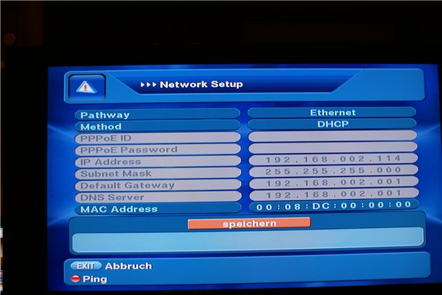

народ помогите настроить рессивер бьюсь 3 день
прошит octagon софтом 10609
активировал ему в cas выставил вкл все и htsc com port
зашел в настроийки сети
настроил так
зашел в закладки сервера
прописал айпи сервера логин и пароль
прописал дис кей 0102030405060708091011121314
порт
от
до
делаю сохранить пишет это
при пинге yochu потерь нет при пинге с сервером шары
sent 3 reciv 3 lost 0
соеденен с роутером через лан
роутер speedport 701w
софт переставлял пару раз сканировал по новой каналы
менял сервера переписывал пару раз пароль и логин но все без успешно
нужна ваша помощь
parol
Посмотри в Спидпорте уставки. Выключи файрвол. Отставь открытым Portfreigabe. Проверь ПРАВИЛЬНОСТЬ набора логина и пароля, а ещё лучше, сделай свой файл и залей в ресивер через УСБ. DHCP выключи, поставь СТАТИК, и проверь, почему автоматом раздаёт 114...если в сети есть и другие устройства, то поставь всем статические адреса, включая Отктагон. Не помню точно, посмотри у Спидпорта поле адресов, нет ли ограничений...
madu
parol уменя фаервол выключен
у меня еще на нем комп и лептом висят через лан и в лан
вот так в роутере стоит

а как сделать файл с данными доступа и как скинуть их в октагон
ах да до этого был дрим 600 и шара шла на ура
с этими же настройками роутера и прочих геретов вот

Стоп, стоп!!!
Если на яхо и сервер шары потерь нет, значит, настройка интернета проведена правильна и НИЧЕГО в ресивере и роутере менять не надо! Оставляете все, как есть, будем разбираться с собственно настройками шаринга.
Возможные причины:
Организационные
- не активен логин (не прошла оплата, бан). Смотрите в личном кабинете
- не тот адрес сервера и\или порт указан (смотрите в личном кабинете)
Технические
- ошиблись (опечатались) в написании пароля, логина, адреса шары, портов, ключа. Решение - внимательная проверка или заливка файла с настройками шаринга.
Действительно, лучшее решение - создание такого файла. Потом, при каких нибудь проблемах за секунд 10 все восстановите, просто залив через ЮСБ этот файл.
Как его сделать - читайте номер 14 здесь
Если и это не поможет, выход вижу один.
1. Сообщаете мне в личку пароль, логин, порт, адрес сервера
2. Я проверяю - если у меня пойдет, будем корректировать файл настроек шаринга. Если нет - будем думать дальше. После того, как все наладим, просто поменяете свой пароль на сервере шары.

parol
Гм.... Тут проблема может быть с этим грёбанным Спидпортом. Собсно, я выше описАл, как с ним бороться, поскольку уже встречался с похожим...
"Если на яхо и сервер шары потерь нет, значит, настройка интернета проведена правильна и НИЧЕГО в ресивере и роутере менять не надо!"
Это не совсем так, поскольку пинговаться может правильно и корректно, а работать дудки! Именно из-за этого раутера! Спидпорты- гацкие отстойные девайсы!

parol
почему на 600шла с этим же спидпортом?
или есть разница
на 600 через мгкамд131 работало

Дрим 600 работал с этим же раутером? И провайдер "тёти шуры" был тот же, или другой? Если тот же, то тогда непонятно...
И ещё одно. Кабель для ЛАН. Как не странно, но существуют кабели трёх(!) видов расположения проводков, это только для Patch, и ещё трёх для Cross-Over. Так вот, Дриму по фиг, какой ему втыкают, большинству ноутов и компов тоже, а вот Октагону не по фиг.
FritzBox работает на ура, хотя я у себя тоже открыл опцию Portfreigabe, и только тогда Октагон заработал.
