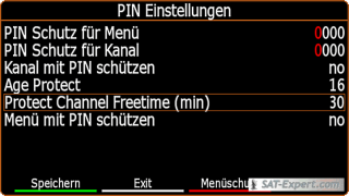

Version 1.2a
+ Protect Channel Freetime Funktion
включает все каналы после ввода PIN кода на определеннное время (можно настроить)
