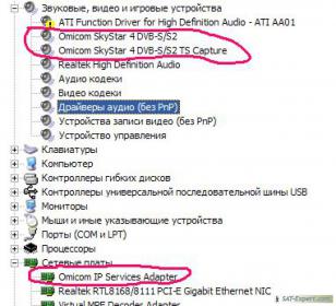

а ПРОГДВБ пробовали или другие проги ??
и еще..как виндовс определяет карту??
как сетевую карту или аудио??
если как аудио работать не будет
не верно. система помещает карту в "звуковые, видео и другие устройства" в том случае, если карта стоит на БДА-дровах, это нормально и так и должно быть.
вот пример карты, установленной на БДА-дровах:
А снизу обведено когда ставиш сетевой драйвер, когда карта БДА, то после установки сетевого драйвера появляется виртуальное сетевое устройство, но он нада только тогда, когда есть потребность юзать сат-инет, для программ просмотра тв оно не нужно.
А вот совсем другое дело что прогдвб отвратительно работает с БДА-интерфейсом, и то, только тогда, когда ваще работает:)
