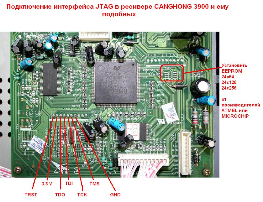

Распиновка Jtag в Китайских ресиверах
Распиновка JTAG в Китайских ресиверах :download:​
    143,3 KB · Просмотры: 130
MIUS
Moderator
Hазначение контактов разъема JTAG ресиверов Supermax9900, Gospell 8900
    105,1 KB · Просмотры: 116
