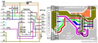

Ребята нужна схема джитага для ресивера ЕВО 700 очень нужна
sat_elit, сообщение №284 этой темы!yea!
sat_elit
svki..это я видел и схемы разные но незнаю какую выбрать для ЭВО-их еще не делал
