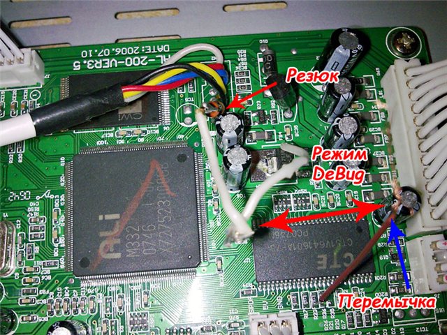

1. Загрузил EJTAG_TT_1.0.6.11. Собрал схему Jtag (на резюках)
Схему Jtaga взял тут
2. Отпаял R36 на плате ресивера (возле м-с ОЗУ) . К конт. площадке R35(195 нога процессора) припоял рез.10кОм. к другой конт.площадке R35 припоял провод (чтоб доставал к свободной ноге рез.10кОм). перемычко нужна для перевода проца в реж Debug (Вкл Debug: при выкл. ресивере соединить провод со свободной ногой рез 10 кОм, вкл.ресивер и подождавши несколько сек откл провод)
Соед. 1 ногу Jtag разєму (на плате ресивера 1-TRUST,6-GND.) соед. через рез. 1.5кОм с БП 3.3V.
3. При выкл компе и ресивере соед. Jtag с ЛПТ портом.
Установил inst giveio

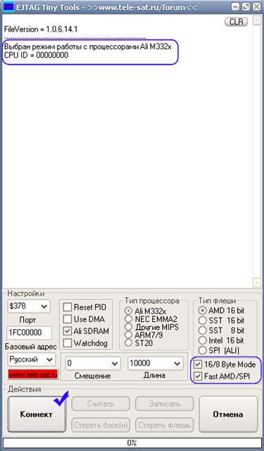

4. Запустить прогу Jtag,
Вкл DEBUG,
Нажать кнопку коннект програми EJTAG_TT.
результат:
(Выбран режим работы с процессорами Ali M332x CPU ID = 0000) и все.
Извините за качество.. фоткал мобилкой..

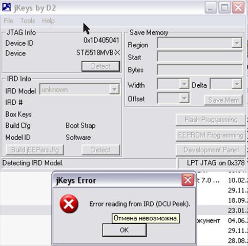

Ладно.....вешаю JTAG,запускаю JKEYS.....и вижу:
Значит проц STI5518,а вот флешь не видится( установлена на плате Флешь S29AL016D70TF102 ).......
Ладно,думаю,не в первый раз.......цепляю 115 ногу проца STI5518 на корпус и по новой...... другое дело... вроде нет ошибки:

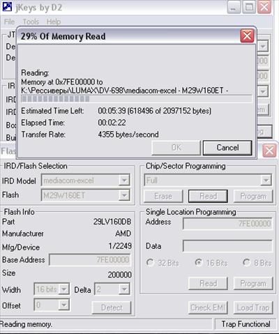

жму "Flash programming" и перехожу туда и вижу:
Вибираю вроде подходящий IRD model по типу флешь и затираю ее.... вроде все нормально и ошибок нет:
И даже проверяю--- вроде стерлась:
Далее заливаю ранее снятую и сохраненную прошиву с аналогичного аппарата.... вроде залилась нормально:
И что Вы думаете: как было до перепрошивы-- так и осталось......ни каких признаков жизни..... ни табло не светится...... ничего в общем-то........
Заливал и другие прошивы,взятые с инета.......таже история.........
Теперь вот сижу и чешу "репу": вроде все как всегда,а не работает......голова пухнет уже......
И где же "косяк"?

- Запускаем JKEYS наблюдаем следующую картинку:
К сожалению, эту картинку мы будем видеть ещё много раз, если будем следовать рекомендациям, что есть в интернете: -"Запускаем "JKEYS" и через долю секунды пока еще не возникло окошко программы втыкаем вилку ресивера в розетку... (вилку заранее держать в 1 милиметре от розетки..."
Не срабатыватывают эти ухищрения, или почти не срабатывают.
Ещё много месяцев назад, когда я мучился с оживлением ресиверов "Xtreme 5690СXCI", я обратил внимание, что если открыть программу "Wall_v 2.0" и потом, не закрывая этой программы, открыть программу "JKEYS", соединение происходит намного чаще.
В любом случае, пока не увидите на мониторе эту картинку:
продолжать тыкать бессмыслено.
Вы должны увидеть, что определился тип процессора - STi5518 (это обязательное условие дальнейшей работы)

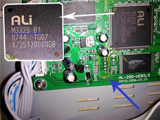

Несколько иначе переводятся в отладочный режим ресиверы Глобо. Для Глобо 7010А и клонов(3329В) для этого рекомендуется отпаять резистор R36 и припаять его в позицию R35. На практике используется другой способ – надо соединить точку соединения этих резисторов с источником напряжения 3,3 вольта через резистор сопротивлением 3,3 кОм. Подчеркну, что на плате ресивера установлен только R36, а R35 нет, есть только место для его установки, и устанавливать его не надо.
Вот ссылка на тему:
http://forum.sat-expert.com/resiver...otsessorah-ali-m3329b-m3329c-cherez-jtag.html
А вот на отдельно взятое сообщение:
http://forum.sat-expert.com/154147-post4.html
Что проще Чем прочитать и повторить?
