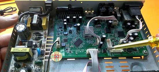

Добрый день. Подскажите пожалуйста кто имел опыт прошивки ресивера простым LPT-JTAGом
STARTRACK_SRT 2016HD PLUS.
шасси: YW-LINKA01-VER1.0
(Ali3612)
на плате имеется разъем под JTAG и разомкнутая перемычка
какие необходимо выставить настройки и прочие нюансы?

А не проще ли сдуть spi и на программаторе прошить?
