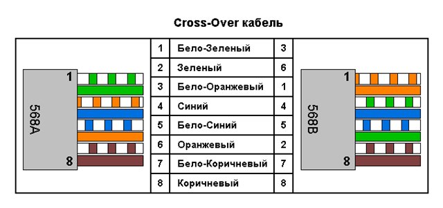

Помогите у меня возникает вопрос по подключению Спутникового тюнера
KATHREIN UFS 910sw black к инету ,дома уменя подведина adsl линия в наличии имею
маршрутизатор d-link dsl-2500u и нотбук с встроеной сетевой, свитч .какие ище нужны влажения для подключения тюнера и как это все воткнуть и что где прописать .Спасибо
levan
Первую очередь настрой свой модем в качестве роутера, для соединения кати и модемом нужен шнур
Заходишь в меню в настройки, сеть ,настраиваешь сеть ип адрес на пример 192.168.1.100 маска подсети 255.255.255.0 основной шлюз 192.168.1.1. и дальше 192.168.1.1. и 192.168.1.1. и дальше смотри тут http://forum.sat-expert.com/kathrein-ufs-910/13140-soedinenie-po-ftp.html:rtfm::m1603:
