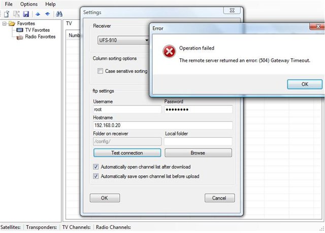

deejay
Чет запарился:stop:
Отчего такая ошибка?
Через тоталкомандер все видится..
mgural
в опции local folder выбери папочку в компе где будут хранится твои каналы
deejay
IP: 192.168.0.20 на 100процентов!!
Вот -xml коннектится,
а -raw нивкакую((
