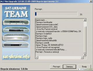

здравствуйте, уменя евроскай 8004 супер, в данный момент при включении в сеть светодиод горит, на табло "booГ" потом "оn" и висяк.
предистория: вчера пробовал загружать дампы с каналами, попробовал пару, и решил залить свой сохраненный до эксперементов, при прошивке было сообщение об ошибке записи в флеш типа такого:
промерял БП напряжени под нагрузкой 5.11, 3.3 , 25, 12.5, 31 на холостом ходу 5.11, 3.87, 26.1, 13.2, 32.4, конденсаторы холодные без признаков вздутия, смысла менять пока не вижу
что делать?
