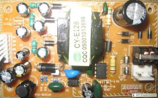

Прошу поделиться опытом-ситуация такова: во время грозы молния попала в провода 220v (cтолб во дворе).Тюнер был включён. Выбило пробки в доме. На сетевом проводе тюнера оказался прожог одной жилы (тюнер-Globo 4100c). После восстановления сетевого провода и попытки включить в сеть-пошёл дымок,при вскрытии выяснилось-дымок из ШИМа DM0265R.
Других видимых повреждений на платах как БП так и мат.плате-нет.
Cобственно вопрос: сталкивался ли кто-нибудь с подобной ситуацией-есть ли смысл искать микросборку ШИМа чтобы заменить-или в таких случаях повреждения более обширные? Какие меры предосторожности стоит соблюсти при подстыковке исправного БП для проверки? Есть ли способ запуска БП напрямую без ШИМа-кратковременно для проверки работоспособности-какие требования при этом к наличию нагрузки? Есть ли в природе аналоги упoмянутой микросборки? Спасибо.

кроме диодного моста,может мелочевка повылетать
проверять все,диодный мост,сетевой кондюк, оптопару,ТЛ431,ШИМ и обвязка(шим итак уже умер)если есть подозрение на то что кроме БП ещё в самом тюнере что-то то подкинуть рабочий блок питания от другого такого же тюнера.если все пашет то востанавливать работоспособность сгоревшего БП есть смысл

Со слов хазяина был скачек напряжения.При вскрытии обнаружено-сетевой лит вздут,сгорел предохранитель .Заменил,диоды все прозвонил,включил.БП запустился,все напряжения в норме(3.3В,5В,)Вместо 22В-24.6В,а вместо 12-13.6в,но думаю это не критично.Тюнер работает,прошивается,тоесть все как положено.Но при переключении в деж.режим слышен свист ТПИ.Меняю все емкостя(поочередно),меняю шим,оптопару,TL431,дроссель,все диоды первички-результа нет.Ставлю рабочий БП -свиста нет.Меняю трансформатор-свистит в дежурке.DM0265R менял на DM0365R-тоже самое.Может кто сталкивался?спасибо

скорей всего живая....надеемся!yea!частенько попадались с выгоревшими БП и СМд транзисторами в управлении ЛМ317 и сама ЛМ дохлая после грома..остальное оставалось живым:taunt:ну ето сморя как влупила

там есть еще такой желтенький *предохранитель* часто он в обрыве
ну а на ЛМ питание вообще приходит?? и управление ЛМ работает? смотри мож че подсаживает напругу..до тюнерка доходит питание лнб??
