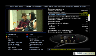

Отображается - в настройках HDglass нужно включить: инфа пользователя - погода, скачать через меню скина иконки погоды и добавить код своего города. В папке скина поискать где, я не помню -

Может не все знают - инфобар погоды включается двойным нажатием кнопки Exit. A так все работает, вчера проверял. Город добавить в файл etc/Siti*** как то так.

Скачивать нужно пиконы погоды (последний пункт в меню загрузок). Если скачиваешь на HDD, то указать путь к нему, если флешка - по умолчанию.

Разобрался со скином. Оказывается флешка стояла 50 мб. а думал что 8 гб. Установил все иконки в настройках скина. но пока не включается. зато пока понажимал кнопки - оказывается таймшифт работает. !good!

И не будет показывать - там пиконов скачивается раз два и обчелся, нужно вручную закинуть на /media/usb/picon, пиконы тех каналов которые смотришь.

Да там всего 2 строчки:
местоположение погоды - выбрать город
тип инфы пользователя - weather
и перезагрузить.
Ну у меня еще раскладка включена нейтрино, я думаю это не влияет. Одно нажатие Exit - основной инфобар, второе - еще и погода.
