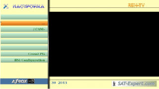

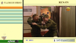

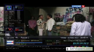

светлый скин продолжаю делать
для azbox есть внутри кеймап и для удобства поставте всё что внутри - красиво будет
скин 32 бит
на последних имиджах за август openpli накосячила и скин не прорисовывает 32 бит
для перемотки встроен слиптайм
есть кинопоиск в настройках выбрать большой постер и кинопоиск и включить поддержку стримвуд

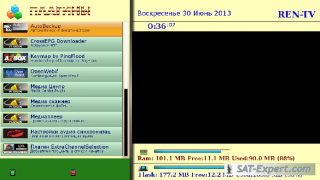

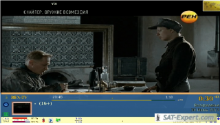

vadim72
добавил каркас ютуб (два поиска - один на кнопке aux другой ch ) в скин и в питон 2.7 всё что нужно добавил
выложу полный набор так как он содержит удобные и рабочие плагины с каркасами
кинопоиск (кнопка info) и бар дя прокрутки вперед назад (джостиком) в нстримвуд работает

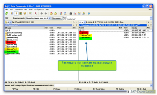

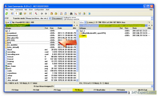

раскидать архив по папкам
права 755 проставить в директории bin и gstreamer-0.10 - остальные так и оставить 600
как выставить свой город для погоды 100 раз писали - найдёте
плюс рабочий irk мультибут удобнее пинфлуд на кнопку даже цепляется выбранный сериал или фильм или любая функция до которой нужно было сделать 10 ходов раньше
плюс irk экстрашанел для вывода пиконов - эта последняя версия которая работает на azbox и выше этой версии не ставить да и незачем - я на других ресах это проверил
