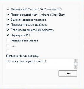

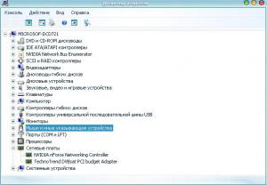

Помогите пожалуйста с такой проблемой.На днях купил SkyStar3 TT-budget S-1401.Комп AMD Athlon 64 X2 Dual Core 4400+. Установил карту, появилось сообщение "найден мультимедийный контролер",в комплекте с картой был диск с дровами 2.19е 12.01.2006 года.Установил драйвера с этого диска.В диспетчере устройств добавилось новое устройство "TechnoTrend DVBsat PCI budget Adapter"
После этого с того же диска установил стандартные проги "Digital TV(TT-Budget)" и "DVB Data(TT-Budget)".После того как установил проги запустил программу Digital TV и на экране появилось сообщение.
Подскажите что оно означает?Может я что-то неправильно сделал..

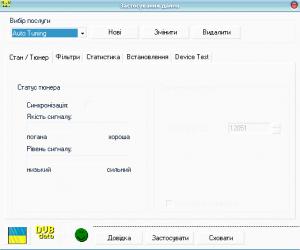

Также не удалось запустить DVB Data, опять же выскочило сообщение
После нажатия ОК появилось следующее окно
и через 1 сек сразу же исчезло.
Помогите пожалуйста разобраться в чем же все таки дело.

Судя по всему ине кажеться могут быть такие причины:
Может быть из за Винды если у тебя стоит Сэрвис пак3, или драйвеоа с жилезом не дружат попробуй 2.19h_28_11_2006!!!!
Да еще попробуй зайти в Диспечер устройств там где процессоры отключи оди!!! С двух ядерными просто бывает конфликт!!! Если и это не поможет то тогда:pardon:

На чем собрана мама. Если NForse 700-я то ставь под неё последний пак дров для NForse ибо сам наступил на теже грабли. Были конфликты и не работала рыбалка о чем писал в соответствующем разделе форума. Дрова для Badgeta менять не надо ставил родные с диска. Для ТВ пользуюсь ALTDVB менее глючна и плагины работают. Самое интересное что имею 3-х ядерный процесор и никогда не отключал работу ядер ни при рыбалке ни при просмотре ТВ все работает и так нормально.
DARKPASSION
у меня nForse 430

Ну как успехи? Пробовал драйверы WDM? Должно бы помочь. С этими BDA я в своё время намучился, да и многие пишут то же.
DARKPASSION
короче все я правильно делал,а проблема была все таки в двб-карте, оказалась бракованной,поменял на другую, установил дрова все ок! всем спасибо за советы.
