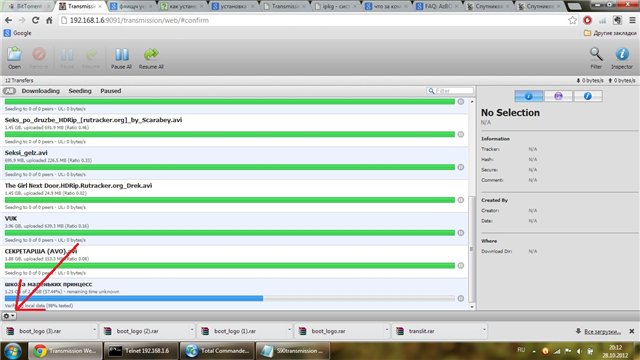

Поставил торрент на винт. /DATA/hdb1/torrent
Все работает.
Только вот как теперь скачанные файлы смотреть?
Через проводник на ресе на папку выйти не могу.

Я правил файл Транса, указывал папку загрузки ту же, куда заходит рес для просмотра видео.
а именно:
Правил файл
S90transmission
Путь к файлу:
0:/DATA/hdb1/azbox_opt/etc/init.d/ (путь у вас может быть другой, зависит от того, в какую папку установлен Transmission)
Параметру
TM_DOWNLOAD
присвоил значение
/DATA/hdb1/movie
т.е. у меня файл S90transmissionсодержит такой фрагмент
TM_DOWNLOAD=/DATA/hdb1/movie
И не правьте файл встроенным текстовым редактором ТоталКомандера
Лучше использовать совместимый с Линуксом редактор (я пользуюсь Crimson Editor)
Второй вариант - указать папку загрузки через веб-интерфейс, для этого зайти на ресивер через веб-интерфейс трансмишна, нажать кнопку настроек
и в поле указать путь к папке, куда загружать файлы, а именно /DATA/hdb1/movie
Вариант рассмотрен для случая, когда загрузка происходит на жесткий диск, установленный в корпусе Azbox. Если у вы работаете с usb диском - у вас путь будет выглядеть немного иначе, вместо hdb1 будет usb1 или usb2
