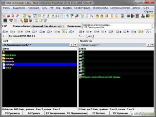

Rinatma, еще один вариант. ТоатлКоммандером заходите в папку трансмишени . В настройках Тотатла указываете показывать скрытые файлы и находите нужную папку и файл, редактируете и сохраняете.

А у меня эта папка пустая. Нет здесь файла settings.
Может его создать нужно? Если да, то кто нибудь скинет готовый?

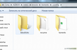

VlaG, чем смотрите? Тоталом не увидите(хз, может у меня тотал кривой), откройте самим ресом через проводник папку с конфигом и посмотрите. Вот как пример по самбе:

Viraje, но я только вижу папки на внутреннем HDD. Как расшарить другие папки.

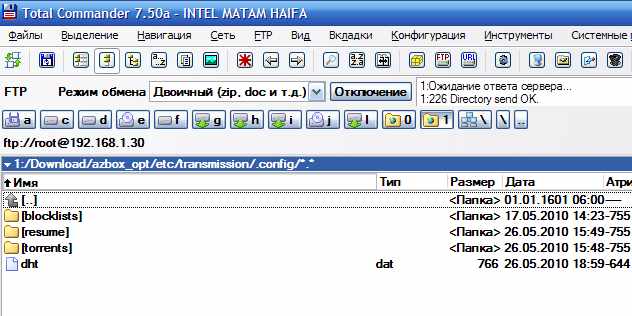

VlaG, Я тоже долго ломал голову над этим.

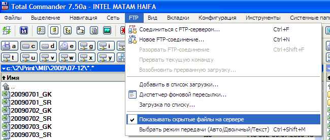

Отображение скрытых папок должно быть включено не для винды а конкретно для FTP:
И тогда ты увидишь папку .config и содержащиеся в ней папки как на рисунке сверху от Viraje, а в них уже файлы торрентов
А все таки кто скажет, почему файла settings там нет?

Спасибо за наколку по поводу скрытых файлов!good!
