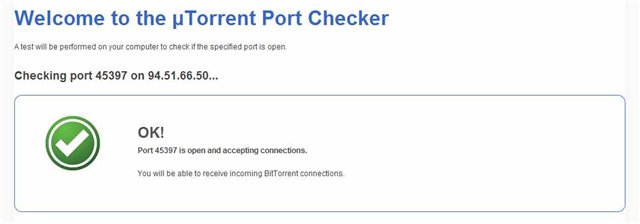

Rinatma
У меня такой вопрос(ы):
IP у меня динамический, поэтому работаю за NATом. Нужно прописывать входящий порт.
Раздача идет очень вяло, не видят меня пользователи трекеров, не то, чтобы совсем не видят, но значительно меньше, чем на компьютере в Ю-торренте.
Где прописать входящий порт для трансмишена?
Прописываю через IE браузер или через Transmishen remote GUI порт 45397 - какое-то время помнит порт, а затем устанавливает свой порт - 51413. Где он прописан и почему именно он?
Делаю проверку порта в Ю-торренте и в Трансмишене - результат разный: в юторренте - ОК, в трансмишене- ошибка:
Файрволов и прочих ограничителей не установлено.
Как повысить раздаваемость трансмишена?
Юторрент всегда раздает на всю катушку, на скорости моего исходящего интернета.
