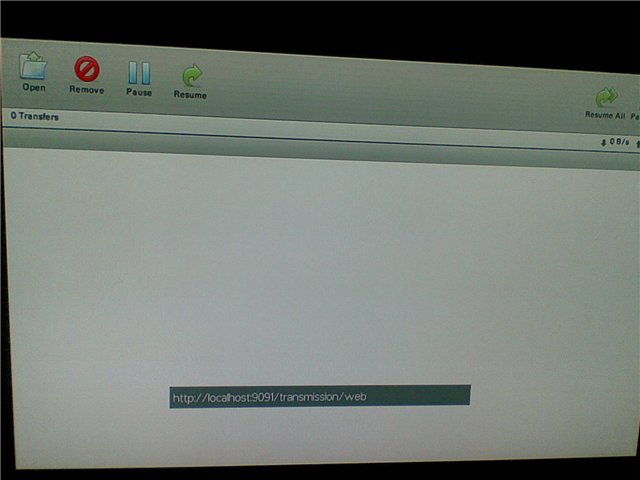

Ради экперимента можно попробовать зайти барузером азбокса на
http://localhost:9091/transmission/web/
Antony7777
Ага, уже пробовал - список торрентов и некоторые кнопки не отражаются.
Neman93
раньше пробовал, браузер показывает только текст, а элементы интерфейса кнопки, меню, линки нет.
Такое ощущение, что яваскрипт интерфейса ему пока не позубам.
chewbacca
Модератор "AzBox"
ах, да, забыл - на азе браузер кастрированный...
Хотя есть Gaya для попкорна, по идее будет и здесь работать.
Neman93
Вот попробовал еще раз уже выглядит лучше!
Но нет никакой навигации по элементам :(
chewbacca
Модератор "AzBox"
JavaScript полноценно не поддерживается браузером на азе. Дальше можно не копать.
