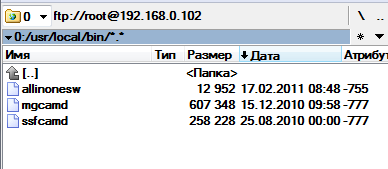

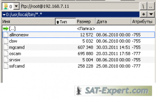

0:/usr/local/bin/
-rwxrwxrwx 1 500 500 12572 Jun 08 2010 allinonesw
-rwxr-xr-x 1 500 500 5032 Jun 08 2010 clsw
-rwxrwxrwx 1 500 500 607348 Apr 01 19:39 mgcamd
-rwxr-xr-x 1 500 500 5004 Jun 08 2010 srvsw
-rwxrwxrwx 1 500 500 258228 Aug 25 2010 ssfcamd

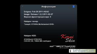

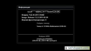

у меня картинка с информацией показывает
Enigma FEB 26 2011 HEAD
Image: Release 1.2.2 2011-02-26
Прошивка ставилась IP9900HD_e2hd_r20110211_flash_version.rar
а потом поверх накатывалась 2011.02.26 через онлайн обновление.
transss, так же обновление было он-лайн. На счет даты, у меня иногда при входе в меню он-лайн обновления выдавало 27.02.2011

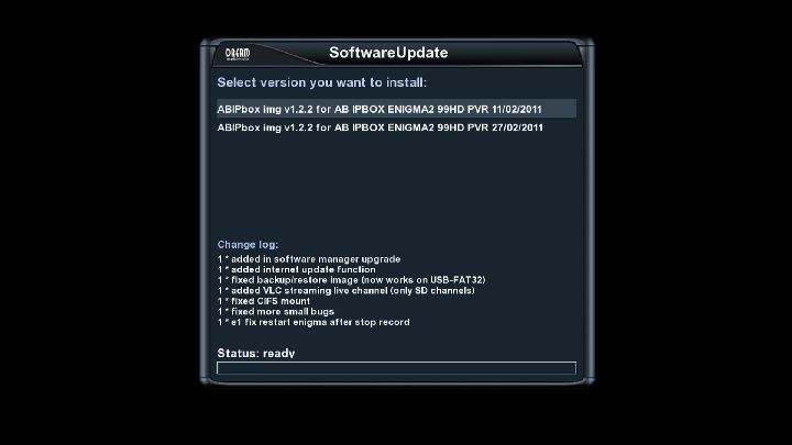

А кто-нибудь из вас делал онлайн обновление ПО? Там два файлика меняются вроде.
transss
Да, делал - но эти 2 пакета обновления доступны только для прошивки 110211 - я их ставил но увидеть что именно не успел, А с прошивкой 260211 сообщает обновления отсутствуют.
Только что проверил , нет обновлений. Странно , я же сам про них и писал раньше. Может АВСОМ чего изменил в обновлении.

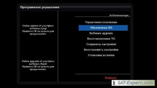

Кстати Nikolayevih если я не ошибаюсь писал както что меняется меню установки аддонов если сменить Настройка-Система-Опции Промежуточный=Эксперт
В режиме эксперта да, управление плагинами не работает - но зато появляется вкладка Настройка-Софтваре менеджмент-Адвансед и в ней гораздо более удобно управлять аддонами, скинами и пр а также доступна настройка файлов для резервной копии - мне например важно сохранить только отсканированные спутники и фавориты (etc/enigma2/). + есть восстановление по дате.
