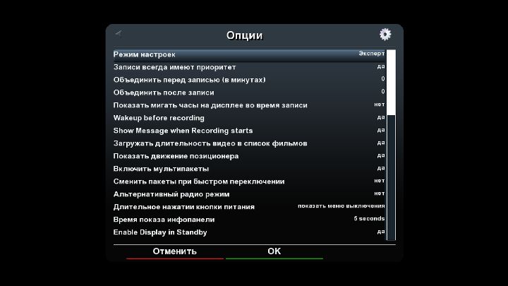

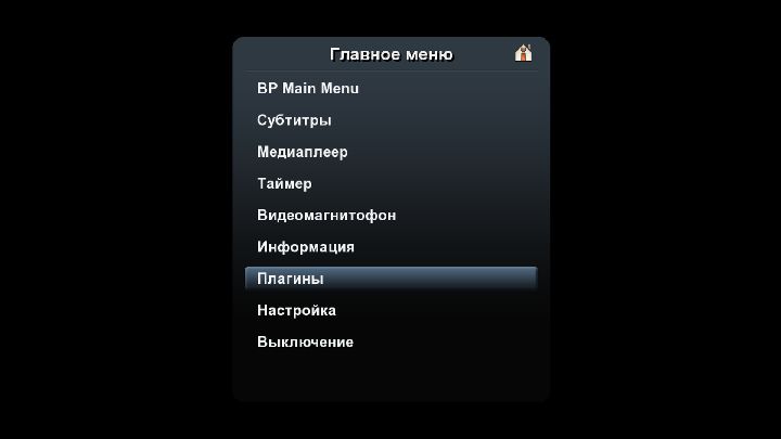

Какая то ерунда. Как обычно при Настройка-Система-Опции Промежуточный=Эксперт пропадает вкладка Плагины из меню.
Перегрузил и вот те на:

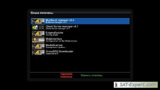

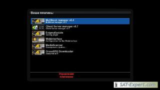

хм, Nikolayevih упорно советовал ставить rakken клиентсервер 0,9 или 1,0 а у самого судя по скриншотам стоит 0,7 ?? :) Как же так - они же однозначно лучше? или нет?
transss
Честно, я разницы не замечал, но лучше последний.
Nikolayevih,
мое сори, действительно, не Ваш совет. :pardon:
Добавлено через 6 минут
На онлайн сервисе АБКома аддон клиентсервера предлагается именно версии 0,7, хоть об этом и не указывается явно.
Так что думаю 0,9 и 1,0 (а также 0,3 комби, который реально точная копия 1,0 с измененными цифирками в версии) это чето совсем левачное и откуда взялось непонятно.
Отсюда вывод хотите спокойный жизни и быстрой настройки ресивера пользуйтесь приоритетно онлайн-загрузкой аддонов с официального сервера.
