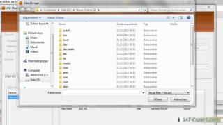

Скачал имедж 11684 вышло много папок икак мне их закинуть в резивер?
---------- Сообщение добавлено в 21:13 ---------- Предыдущее сообщение размещено в 21:07 ----------
Ребята помогите что куда кидать.
maxi21
Хочу инсталировать имедж HDMU 1684 выходит табличка DATEINAME.Картинку прилогаю.За помошь заранее благодарен.
maxi21, зачем ты распаковываешь архив с энигмой :nono:? Ты что не видишь какое расширение программа просит :pardon:? Не надо распаковывать архив должен быть таким :******.tar.gz :)
