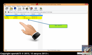

spartak73, не помню как ставить я на Гомеле писал кстати большими буквами случайно вышло...у меня 4про плюс я не помню точно как ставить помню качал свой имидж держал кнопку вниз она грузилась...если не нужна была энигма просто включал рес без флешки...а теперь не выходит что то...занрузчик стоит 7.06 там же вроде спец. не надо...только вот не помню...это что такое root.img ...энигму понятно свою беру...а рут откуда пробовал загрузчик с флехи ставить пишет ошибка 10...
Загрузчик нужно включить сначала кнопкой вниз при включении питания. На флешку положить 2 файла root.img и uImage вот и вся установка. Тут инструкция.

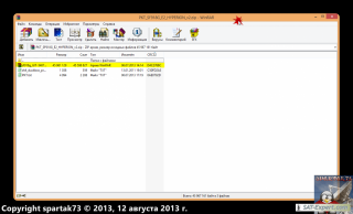

есть сам имидж и два текстовых файла PKT txt и sh4 txt
сам имидж - это оно и есть. Это архив .tar.gz, в котором и находятся файлы uImage и root.img
Разархивируй его тоже и вытянеш эти два нужных тебе файла.
Они в архиве: sf918g_GIT-5487_PKT-2290-multi_pli_stm24-p0211.tar.gz
теперь понял...спасибо...просто не подумал что дважды распаковывать придется...плохо видно на 8винде мне
