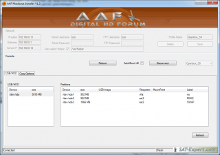

У меня на флешке получаются такие разделы можете кто проверить правильно это или нет
Потом я монтирую sda2 - mini2

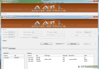

На сайте http://www.hdmedia-universe.com/image/images.html
беру имидж для опенбокс с8 под названием hdbox - HDMU_10847_E2_hdbox_209_git_5410_nodebug_Diff0_gst_USB.tar.gz
и инсталирую имидж на sda2

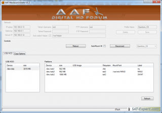

У меня потом такая картинка после инсталяции:
Делаю Disconnect, и перегружаю ресивер, выбираю ---usb1 p1---,---usb1 p2---,---usb1 p3---,---usb1 p4---, и енигма все равно не грузится влешка стойт в переди
Может кто может помочь что я делаю не так?
CESAITISV, загрузчик у тебя какой? Из плагина ставил? :) Уже устал писать дался вам этот плагин.... Ставьте проверенным способом из ART.
ВИД-57
CESAITISV, переставь флешку в задний порт и проделай все сначала. Не помню где, но я читал, что надо именно так. И нумерация для порта флешки изменится. Т.е. загрузчик можно и с переднего порта установить, но Энигму грузить, предварительно форматнув флешку, надо через задний порт.
CESAITISV
spartak73 да из плагина ставил, все уже работает, немного усилий нужно было но одолел :)
