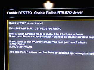

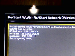

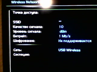

Вставил флешку в рес. Мастер настройки не запустился. Я зашел в Блюпанель - настройки сети - WLAN, настройки адаптера были сброшены (не те что до этого настраивал). Сделал всё по очередности с нуля. Ничего. Перезагрузился как вы и говорили, проверил статус - зеленого кружочка нет. Проверил настройки адаптера - не сбились. Еще раз по новой проделал все пункты: драйвер-адаптер-рестар влан-статус. По-прежнему ничего. Снял скриншоты. Прилагаю. В чем проблема???

Ну все же определилось? Только вот SSID не вижу :) Ты то что в оригинальном ПО прописываешь то же самое и тут SSID своей сети.
Энигма видит твой адаптер ошибка с твоей стороны где то что то ты пишешь не то что нужно...
Игорь Чернышов
SSID на втором скрине сразу вверху первая строка: Igor_Chernyshov
Так я назвал свою сеть. Так она и определяется, например если ноутбуком включить поиск беспроводных сетей. Но, в оригинальном ПО я ничего такого не прописывал...

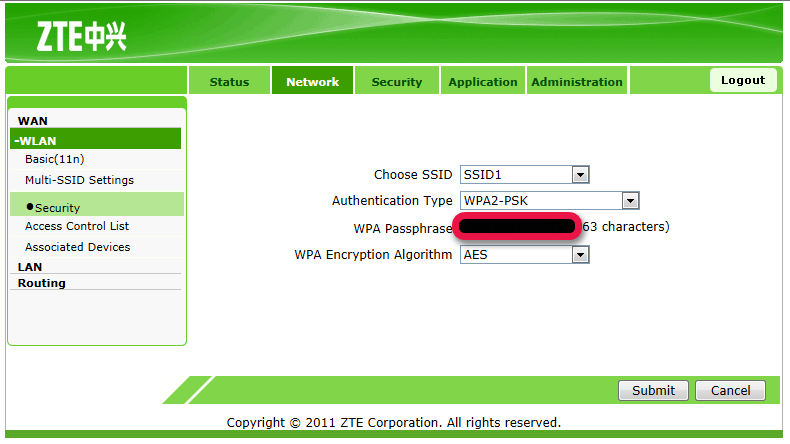

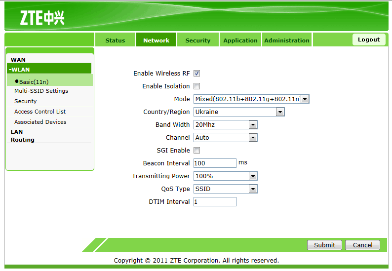

Вот еще скрины моих настроек роутера.

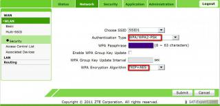

У меня похожий модем - тоже помучился ...
Как только в модеме выставил так
а в настройках WLAN на ресивере:
Тип шифрования - WPA2
Encryption WPA2 type - TKIP
то сразу же пошло.
Может в настройках WLAN еще Link Mode придется под свой модем подобрать.

Сделай изминения как написал was_il,я правда не вижу в настройках роутера имя сети,вижу SSID1,а на родном ПО ты разве не прописывал ИМЯ СЕТИ и не выбирал(по памяти)TKIP вместо AES поумолчанию?

ДА и на последнем фото ШИФРОВАНИЕ-НЕ ПОДДЕРЖИВАЕТСЯ.Сделай как пишет was_il,думаю дело в ШИФРОВАНИИ

TKIP вместо AES поумолчанию-погорячиля,у тебя же в роуторе поумолчанию AES
