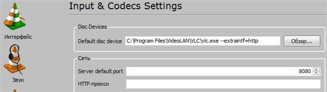

Связку /Einstellungen/Einstellungen/ я не нашел ни на русском, ни на немецком. Есть Extras/Enstellungen, но дальше нет Input, есть только Input & Codecs
Дальше у меня выскакивает ошибка
Как правильно эту командную строку изменить? Батник написать?

allllex, наверное так... "C:\Program Files\VideoLAN\VLC\vlc.exe" --extraintf=http
Установил Энигму. сейчас тоже вот пробую... пока без результатов.

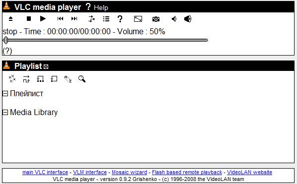

Как ставить
В настройках прописываете вот это:
В броузере при наборе http://127.0.0.1:8080/
получаете вот это:
