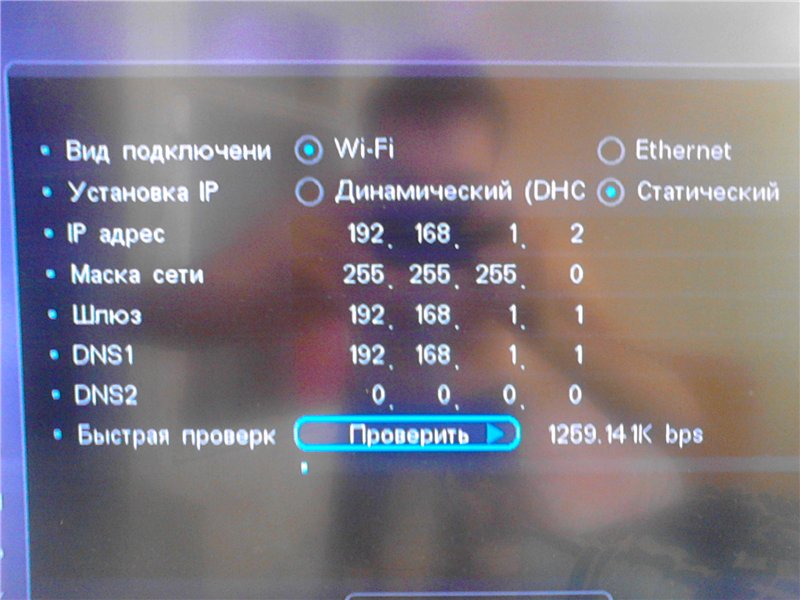

Всем добрый вечер. У меня возникла такая проблема приставка Azbox Premium Hd, система Windows 7 64. Уже 2 день пытаюсь подключить свою по FTP или telnet, не выходит, выдает ошибку. Что я только не пробывал в приставке сразу покопался и все выставил, может кто-то наведёт меня на путь истинный. Заранее спасибо:)
Spartash
В том-то и дело в настройках ресивера все включил, faq читал не однократно, брендмаузер выключил, антивирус удалил, комп всеравно приставку не видит. Не знаю, что уже и делать
в ресивере прописано:
ip 192.168.1.2
маска 255 255 255 0
шлюз 192 168 1 1 у компа ip 192 168 1 1 шлюз 192 168 1 2. ну должно по идее запустится, но не хочет

А что говорит ping с компа на ресивер?
Шлюз вроде для всех должен быть один и тот же.
Обычно это роутер - и он должен быть 192.168.1.1, а все остальное 2,3,4...
Как вообще сеть построена? Если просто соединили комп с ресивером, то кабель возможно нужно делать перекрещенный (если сетевая старая).

сними скрин меню настройки сети ресивера - вроде интернет соединения нету- таких ип адресов не может быть.
Spartash
Да, на роутере у меня прописано 192,1681,1 приставка подключена к компу на прямую кабелем, как пинг проверить я к сожалению не знаю.
ну да в Maz и в Total commander пишет ip адрес не найден, хотя в рисивере название компа появилось, туда заходишь а там пусто.
Вот фото с рисивера
