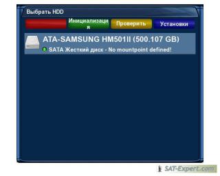

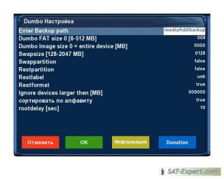

Доигрался и получил
т.е. у слона-Dumbo исчезли (не видит) в меню имджи: папка MB_Images не открывается. Я понял, что диск не виден. Подскажите, как исправить, может через телнет.

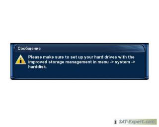

это сбросил на заводские... пожалуйста, не забудьте настроить жестких дисков с улучшенной управления хранением данных в меню - такого раньше не видел, о чем это...
Даа... инициализация- это-же не форматирование • enable partition automount - аж неудобно. Все О.К.

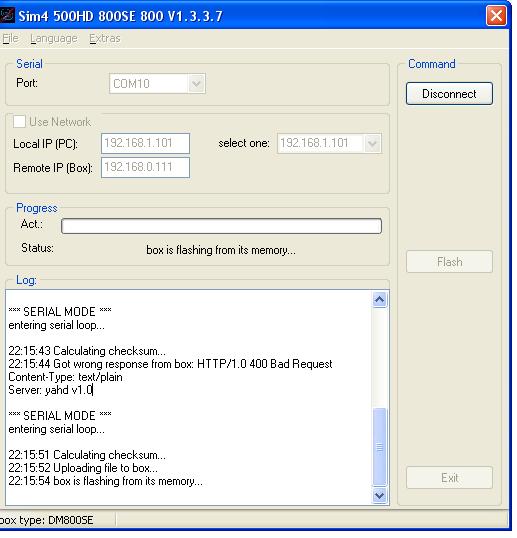

привет.сдуру залили в 800Се 84лоадер..перед етим стояла Домика.
теперь дримап конектиться.считывает лоадер,при попытке залить 82..ругаеться...заливаю 84й...встает на
22:05:32 box type: DM800SE
22:05:53 Calculating checksum...
22:05:54 Got wrong response from box: HTTP/1.0 400 Bad Request
Content-Type: text/plain
Server: yahd v1.0
*** SERIAL MODE ***
entering serial loop...
22:06:00 Calculating checksum...
22:06:02 Uploading file to box...
22:06:04 box is flashing from its memory...
и все жлу а оно не выскакивает окошко что закончено
84Loader и должен быть. Но у тебя клон надо брать для клона. :)
У тебя во flash стоит домика? Какая версия имиджа? Заново лоадер 84 установи. Через веббраузер. Потом следом имидж.
