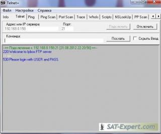

trilobit, дайте в телнет команду ps и покажите.
1. Так введите логин и пароль
2. У Вас что в роутере включен DCHP???? Если да,то конечно лог эму не будет. Так как при включении ресивера ему каждый раз присваивается новый IP и он скорее всего не совпадает с те что в mg_cfg.

1, я не знаю где их ввести
2, а что, DCHP должен быть выключен?

trilobit,
1. воспользуйтесь программой putty
2. не обязательно, но по-моему лучше
trilobit, у Вас не запущен mgcamd. У меня сейчас другой имидж, а где mgcamd находится в АВ не помню. Дай в телнете команду "полный путь к файлу mgcamd". Сам файл находится либо в var/emu/ либо var/bin/

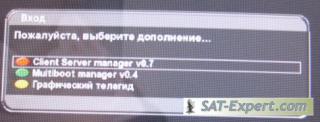

Мда. Итак. Прошивку берем тут *** скрытый текст ***. После перезагрузки первым делом на флешке надо создать свап, он потребуется для загрузки епг и просмотра медиаконтента. Для этого на пульте жмем синюю кнопочку, появится блупанель, там переходим в Диск потом в SWAP а потом нажимаем SWAP On. Перезагружаем.
Беру флешку, форматирую в FATЕ32 и записываю на неё вышеуказанную прошивку, выключаю ресивер клавишей на задней панели, вставляю флешку, включаю питание и удерживаю кнопку Stby на фронтпанели до появления надписи USBBURN, проходит буквально пара секунд появляется надпись USBcomplit и загружается старая прошивка, то есть загрузка РКТ не стартовала.Перезагружаю и нажимаю синюю кнопочку , где здесь выбирать диск и своп?

Насчет клинит 20120425 тоже иногда коинит если нет свапа
Можете его создать из блупанели . Только ставьте мультибут в режим "Нет" и размер свапа делайте не менее 128.
Если все верно выставите - то увидите параметры после нажатия желтой кнопки "Девайс тест" в манагере свапа блупанели.
Да, если свапа нет- то эмулятор может не запускаться. Может у вас именно изза этого проблема? Свап обязателен -те или флешка или жесткий диск должен быть подключен
