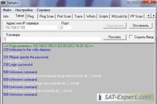

Попробуйте всеже 20120425 голую без эмуляторов от абкома и + после голой прошивки накатите патч с сылки что наверху по инструкции из ридми.
инструкция ридми :
Instalation process:
1- install original images
2- connect to ftp and put enigma2-plugin-abcom2indb-all_1_sh4.ipk file to /tmp folder in you tuner
3- connect to telnet and do patch
cd /tmp
/usr/bin/ipkg install enigma2-plugin-abcom2indb-all_1_sh4.ipk
wait all step finished
after patch finish tunel rebootet automaticly

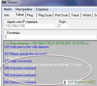

как в телнете стартануть этот патч, что надо ввести в командной строке?
trilobit,
1. Копируем файл в папку /tmp
2. В телнет даем команду ipkg install tmp/название файла.ipk либо если файлов несколько ,то можно так ipkg install tmp/*.ipk
trilobit, попробуйте так оpkg install tmp
trilobit
то же самое - Uncnown command
в ридми стоят 2 строчки
1. cd /tmp - это я так понимаю Change Directory
2. /usr/bin/ipkg install enigma2-plugin-abcom2indb-all_1_sh4.ipk
может надо как то сначала зайти в корневой каталог?
trilobit, попробуйте через меню инсталяции плагинов
trilobit
через "другой" телнет стартанул

А программа-клиент Telnet 59 на ресивер заходит, логинится, но не работает, может чего-то не хватает в синтаксисе, кода заходишь через командную строку, то перед каждой командой автоматом появляются "~# ", пробовал вводить это в Telnet 59, не прокатило.
iscan_adm
iscan_adm, market223 - спасибо, заработало.
Установка эму из блупанели состоит из двух этапов
1. установка 1.33
2. обновление
Подумал, что обновление обновит до более высокой версии типа 1.35 и т.д. и первый раз отказался, потому как была твёрдая рекомендация ставить 1.33.
Юзайте putty
с ней проблем нет в телнете

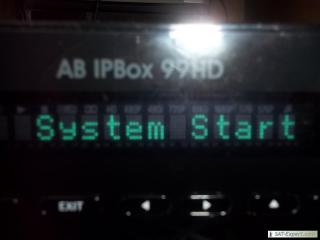

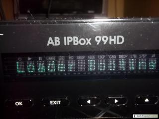

marissem
Во время прошивки, на первом flash erase... вырубилось электричество. Теперь 99ый не реагирует на кнопки панели при буте. На табло появляется Loader booting... потом System start... и все
COM port тоже не реагирует. Реанимировать как-то можно?
Рес не реагирует на кнопочки. ни на Power, ни на другие, ABIPBOX 99HD на панели тоже не пробегает при включении. Прошить с флешки по ходу уже не реально.
восстановить можно джитагом ?

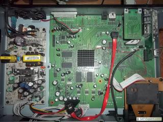

Коллеги, кому-то приходилось восстанавливать Ipbox 9900? При включении дальше надписи System start дело не идет.
Поделитесь опытом, пожалуйста.
krycek
Ну а что, стандартным способом с флэшки тоже не шьётся?
Lombardo
Сглупил - поставил эмулятор mgcamd1.45 и не обратил внимание на то, что он предназначен для MIPS архитектуры. А у нас RISC. Заменил файл mgcamd и в библиотеке libcrypto сделал новую ссылку.
После этого рес не грузится ни обычным способом, ни с флешки.
По COM порту наловить логов не удалось. Терминал молчит, хотя на 3-ем контакте какой-то сигнал есть. Распайка необычная - не 2, 3 и 5ый контакты, как обычно, а 2, 3 и 9ый. И для подключения jtag информации не нашел.
krycek
Ерунда какая-то... Как эмулятор может повлиять на работу ресивера?
И да, архитектура вообще-то SH4, ибо RISC это и SH4 и MIPS тоже ;)
Lombardo
Да, эмулятор влиять на загрузку не должен. Покарябанная библиотечка может, теоретически.
Ну, скажем так - по каким-то причинам рес не загружается) А хочется понять, почему и можно ли его восстановить.

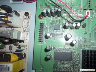

Lombardo
Все решилось неожиданно просто. Проверил осциллографом форму напряжений на блоке питания и удивился - пики были больше вольта. Заменил пару электролитов с подросшим ESR, БП завелся, ресивер ожил.
