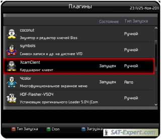

passat11
поставил xcam не открывает вклчается на мгновение gestartet и исчезает
окт.1008
Как ставил? Сколько плагинов работает параллельно?
passat11
скачал у тебя ставил с флешки остальные плагины отключал
Добавлено через 8 минут
прописал так
newcamd:94.75.xxx.xxx:3006:0/0/0:nqftxxxx:nvfoxxxx:0102030405060708091011121314
В var/etc в файле cardclient.conf или где? Caid надо же прописывать еще после порта. Почему у тебя три строки с нулями?:nea:. Сколько плагинов я спрашивал у тебя установлено возможно папка var забита вот и не стартует плагин. Чистить надо. Да и строку где cccam надо закоментировать решеткой # А перед твоей строкой наоборот убрать. Почитай эту тему.
passat11
Плагины mcas,coconut,newcs,keditor,xcamclient,mclient,xcam configure,mgcamd исправлял в плагине асейчас посмотрел в файле cardclient.conf стоят решётки и не знаю что делать с нулями тему читал вроде делаю также
В своей строке убери решетку. И посмтри Caid на твой пакет у своего шародателя. И впиши его. Править конфиги нужно редактором для линукса. Лучше всего akelpad.
passat11
спасибо спартак73 сейчас открылось какие плагины у меня не нужные
Смотря что ты смотришь. Что за newcs ? У тебя все еще старый плагин mgcamd? У нас тут новый есть. Потом mcas, mclient, keyeditor если не используешь удали хлам этот.
