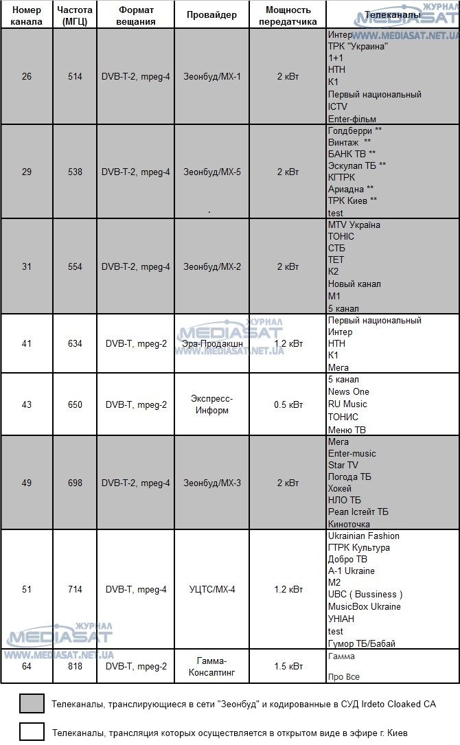

Полный список телеканалов, работающих в цифровом формате в эфире города Киев
Skiper

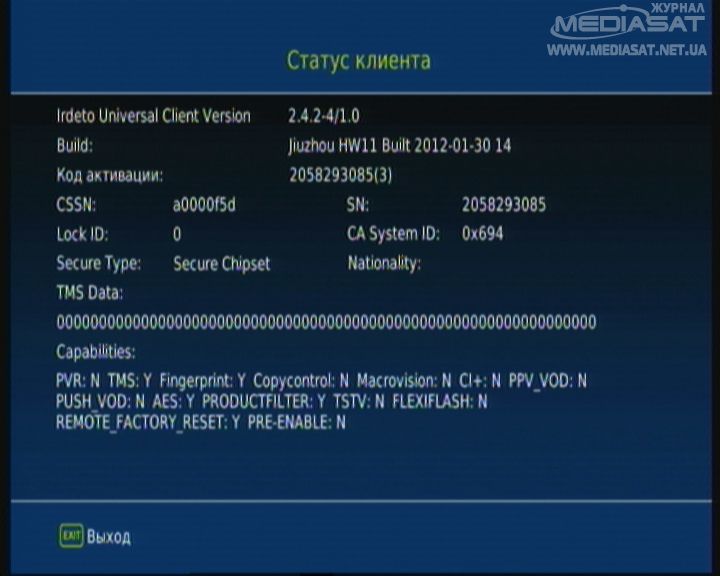

Некоторые фото подпунктов меню Стронг 8500
Это с кодом активации
Здесь о инфо о вшитой Идерто Клоаке:

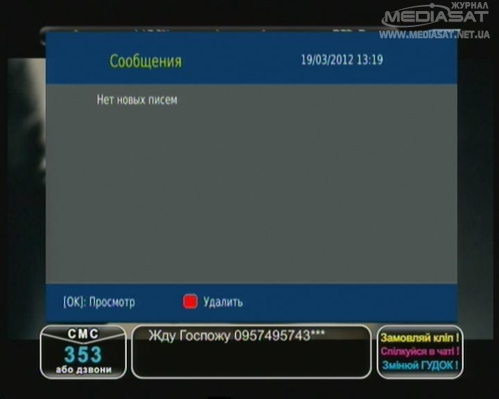

Здесь входящие СМС
О Вас не забудут. Госпожа будет всегда рядом!
