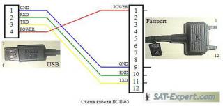

Нашел свой ранее спаянный шнурок (взял обычный кабель для Нокии CA-42 и распаял на BLS разъем - типа такого)
http://www.comport.spb.ru/products_pictures/bls-3_m.jpg

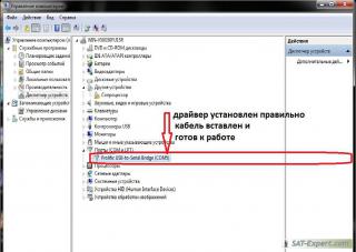

Вставляем в USB и в терминале делаем: lsusb
Видим, что девайс определился.
Далее смотрим, создался ли интерфейс в системе
Вывод:

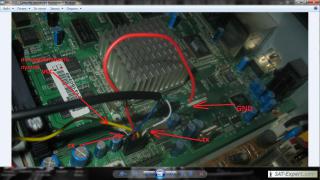

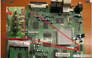

Подсоединяем разъем на штырьки в ресивере (ПРИ ВЫКЛЮЧЕННОМ ПИТАНИИ)
Подключаем USB конец в комп.

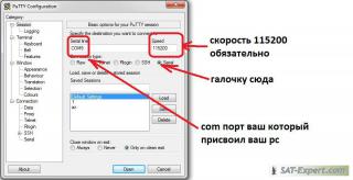

Как клиент для работы с YAMON можно использовать ту же Putty (она есть в пакетах Убунты)
Создаем подключение, обзываем типа AzBoxResuscitation
Ставим Serial Line /dev/ttyUSB0 и обязательно бауды 115200

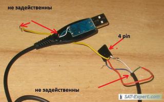

Дальше я поступал так.

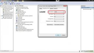

изменяем интерфейс на /dev/ttyUSB0
изменяем Bps/Par/Bits чтобы стало 115200 8N1.

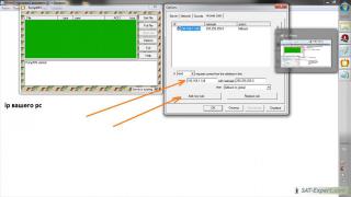

Раскидываем ИПшники (лучше статикой) - у меня ресивер был 192.168.1.20
а комп - 192.168.1.25
Запускаем путти сессию на /dev/ttyUSB0 - сначала ничего нет
Включаем питание ресивера и ждем небольшой паузы в потоке информации.
Жмем CTRL+C и проваливаемся в YAMON интерфейс

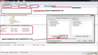

Как определить видит ли сеть и ресивер друг друга - описано хорошо в приложении в аттачменте.
