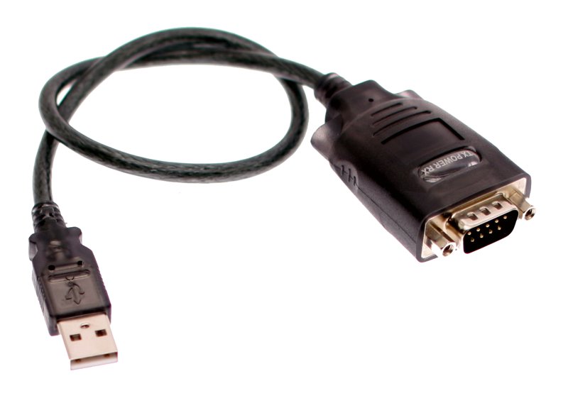

vadim72, нужна Ваша помощь
кабель спаял,но сдаётся мне .что не совсем верно
вот лог
0Ч@Ъ▐ <Ь0П─ЪЮyАЧПЬхxosPe0 serial#ef9a08a0e70e629a1ac7445420c1c32d subid 0x50
xenv cs2 failed
xenv cs3 failed║ЬxosPe0 serial#ef9a08a0e70e629a1ac7445420c1c32d subid 0x50
xenv cs2 failed
xenv cs3 failed║Ьpower supply: failed
dram0 ok (8)
zboot (1) failed
xenv cs2 failed
xenv cs2 failed
dram0 ok (8)
zboot (1) failed
или всё умерло ?

Нашел дата кабель COM to USB (Prolific USB-to-Serial Comm Port) С одной стороны USB разъем, а с другой обычный RS232.
Подойдет ли такой кабель если я подключу TX RX и GND с Azbox-а к контактам RS323?
deepjohnsea
VadimIv, Прошел по ссылки. Прочитал. Возникли вопросы.
Шнурок был переходником с COM-RS232-DB9 to USB(в компьютер который вставляют)? Которым обычно к стандартному RS232 подключаются. А то в тексте "Отпаял разъем, который к мобильнику".
Пробую подключить шнурок типа такого
но терминал пишет кракозабры. Нашел в инете что типа надо преобразователь
MAX3232 TTL to RS232 Converter
Что то не могу вкурить все эти сложности.
А еще у меня в шнурке PL-2303HХ

Какие сложности. Цепляйте Tx, Rx и землю к ресиверу и все должно работать! Землю можно вызвонить, а если Rx и Tx перепутаете не старшно, если в терминале ничего не увидите, поменяете местами.
Лучше бы вы купили на барахолке кабель к старым мобильникам на PL2303, его как-то удобнее подключать. В принципе можно купить ответный RS232 разъем для вашего кабеля и врезать его в ресивер.
Rx с Tx поменяйте.

На стандартном COM to USB я фиг что получу кроме кракозябер
VadimIv
Moderator
У меня кракозябер нет. Кабель мой - на фото он на том же чипе, что и ваш. Таких на барахолке тучи. Кроме чипа и резисторов там нет практически ничего. Разъем к материнке я использовал с компьютерного БП (питание флопи).
Rx с Tx меняли?
Землю на разъеме на материнке точно вызвонили?
deepjohnsea
У меня два шнурка USB to COM и оба не работали!
Нашел сегодня в сотовом ларьке СА-50. Заплатил 250 руб. Порезал. Три конца всего у шнурка. Все сразу подошли, особено если лет двадцать с компами возишься и про ком-порты не по книжкам знаешь.
Пробежался по инструкции. все заработало.
ЗЫ
Компьютерные USB to COM не будут работать без перепайки. Так что единственный легкий и быстрый путь - купить и зарезать шнурок от сотового.
