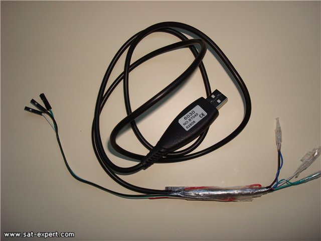

Купил специально CA-45 (bt 040).У нас он стоит 300 рублей, искать лучше по
по модели . Nokia 6030 . Шаражные магазины шнурами не порадовали,обошел магазинов 8.
Пришлось поискать.
Так как шнур CA-45 был как ваш (на фото)-сторону USB не вскрывал вообще.
Драйвер Prolific PL2303 подкинул janigor.Ссылка в теме -
http://www.prolific.com.tw/eng/download.asp дохлая вроде.
Ещё что-то не нашёл текстовый документ в RecoverAzboxHD.zip (17.15 Мб)
Может плохо смотрел.Провода подключил правильно с первого раза.Посмотрел пару фоток и
делов-то.
Brandmauer не отключал.
Исправил по проге со второго раза, в начале где-то галку забыл.
Так, что дерзайте.
