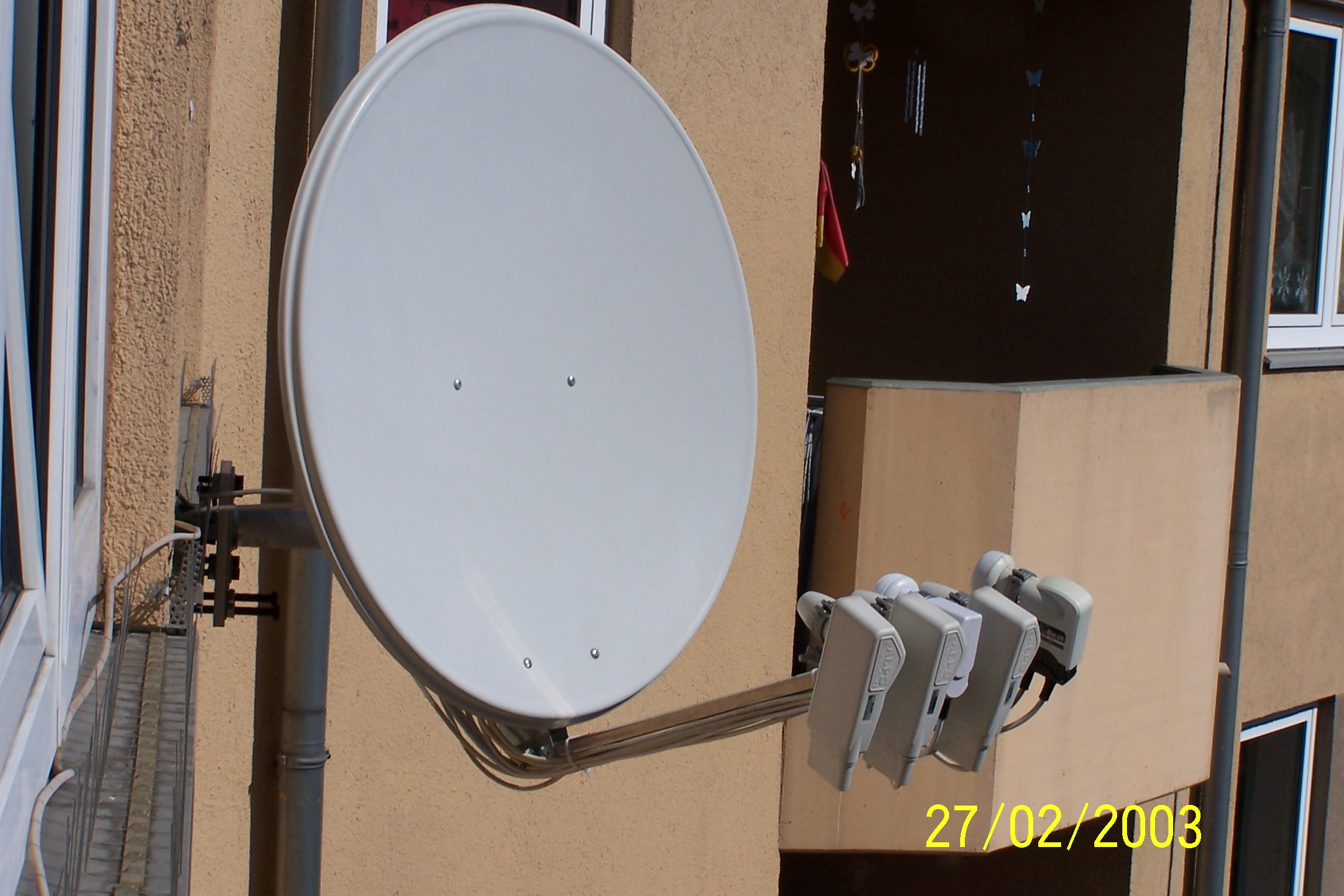

Добырй вечер! Обращаюсь к тем кто принимает Amos 4W в Германии На 90см тарелку принимается 5 спутников - 19.2E - 13Е -- 9Е - 4.8Е(f) - 4W С Amos 4W принмается очень слабый сигнал, Транспордер с каналами Интер, Интер+ дают 30-40% качества, а сигнал с Транспондеров с каналами IСTV и 1+1 с трудом достигает 20% на ресивере Octagon 918 HD , что означает рваную картинку или отсутствие таковой вообще в виду отсутствия сигнала. Возможно ли в моём варианте увеличение сигнала ? Остальные спутники дают сигнал 70-75% . Пытался достичь увеличения сиганла путём повротом тарелки вниз-вверх, вправо- влево, максимум чего достиг - это 40% на каналах Интер, Интер+, а вот ICTV и 1+1 сигнал недлостаточный для просмотра

К сожалению такой возможности нет, балкон на противоположной стороне, на крышу доступа нет( это не Россия и Украина) , с большими трудностями была установлена на подоконнике снаружи при мпомощи конструкции из нескольких деталей

matuzalem, Чудес не бывает, или Амос в фокус (тогда 19.2 не достанете, просится Т-90), или увеличить диаметр, коль нет возможности установки дополнительного зеркала. Замена кабеля или конвертора на более качественные - метод проб.
Самое простое и правильное в Вашем случае - увеличить диаметр приёмной антенны до 1.20 или поставить тороидал типа Т-90 вместо существующей.
Это точно. Если один транспондер на пределе срыва а второй и того ниже то кабелями и конвертерами не обойтись. Нада увеличивать антенну. Минимальное что можно попробовать это перенастроить антенну что б амос в главном фокусе был и это в комплексе с подбором конвертера не по цене, а по согласованию с конкретным зеркалом и замена кабелей и коммутаторов на более качественные. Но лучше увеличить антенну.
matuzalem
Всем спасибо за ответы и участие, оборудование думаю что достаточно качественное, конверторы выставлял специалист по установке антенн применительно к территории Германии Дело в том что пару лет назад каналы Инетр были на другом транспордере и качество сигнала достигало 80%, после перевода их на дургие транспондеры сильно упал сигнал на территории Германии. А если поставить её в фокус то думаю что негде будет крепить конвертер на Астру 19,2. Наверное лучший способ увеличить диаметр до 120cм , но такой размер у меня просто не пройдёт через окно, значит останется всё как есть

Вот так выглядет всё это на практикке, крайний справа конвертер смотрит на Amos 4°W

Зачем сразу так печально. Этаж какой? Вовсе не обязательно что б антенна в окно умещалась, мона из окна вниз верёвочку спустить и поднять антенну верёвкой с земли
1,20m, теоретически возможно, но в случае донастройки или замены конвертора или DISEgC каждый раз спускать с 4го этажа на землю и потом таким же образом назад вроде как не очень удобно
А зачем её донастраивать? Один раз нормально настроил и забыл. Конвертера менять ваще непонятно зачем, они не выходят из строя без причины, а причины в основном тока самому и создать можно, исключение только ударившая напротив тарелки молния. Ну а дейсики - так ты кабеля от голов сделай такой длины, что б у тебя дейсик на подоконнике оказался и проблема исчерпана.
matuzalem
В принципе согласен, за четыре года менял только размеры тарелок, каждый раз долбавляя новые спутники, конверторы из строя не выходили, менял только Single на Twin, так как захотелось смотреть и в спальне а дейсики у меня и так в районе подонника, единственной проблемой может быть что тарель на 1,20m может упереться в стену дома, до неё совсем немного
И всё таки мне интересно при таком количестве головок на те же спутники и на такой же размер тарелки в Украине или России сигнал с Амоса лучше или такой же?
Сигнал с амоса у меня в закарпатье ломовой при том что он в мультифиде на антенне 0,85 говёного какчества.
Судя по фото, хотя именно этого момента там плохо можно разглядеть, но 15 см до стены от антенны есть. Этого ровно хватает что б уместить вместо 0,9 таз 1,2. Тем более антенна не перпендикулярна стене а под углом, значит запас имеется ещё больше. Решать тебе - или один раз посношаться и иметь кино или ещё дооолго сомневаться а может всё же сменить антенну. Работы там на несколько часов с перекурами каждых 10 мин.
