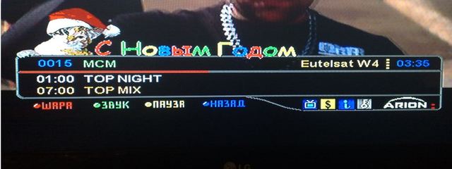

В связи с Наступающими Праздниками выкладываю софты с русской панелью от satxtreme!!!Активация ЭМУ на пульте нажимаем Меню,0000,0000!!!Прошивки также подходят для ресиверов Lemberg 1100!!!
На 600-х не работает ни один кодированный канал.
С Лембергами все Ок...
P. S. Нашел у соседей, и подправил БИСС.
