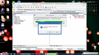

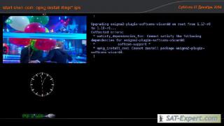

Blad_nev
НУ и как мне установить этот wicardd ! по путях не хочет копировать пишет ошибку какую то! а если просто скачать ipk для нашего имиджа тоже не хочет ставить !
как мне его поставить?
Предпологаю ошибка чтото 536? Тогда переполнена память

qantrom
перейди на бесплатный канал,удали файл до передачи
Blad_nev
у меня баг наверное, просто у меня когда то слетели каналы после перезагрузки, и я их закинул заново, но после этого меняю порядок или удаляю что то они слетают и не сохраняются, то не хочет тоже какой то файл копировать, так вот сейчас даже никакие плагини не ставятся .
нужно прошивать, без этого никак)
