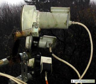

Доброго времени суток! Спасибо! А про этот конвертор что скажите-
MNC40-90lr
Мучались лет 7 назад с этим дерьмищем.Он как-то настроен только на одну поляризацию (L для 90*),а мы не знали,хотели выловить Экспресс АМ1 40*. Пришлось придумывать кучу отмазок и выдумывать для заказчика другие варианты.
Можешь взять ,но другие спутники в С-диапазоне с ним ты не увидишь.
MNC40-90lr
не совсем достоверно. У мну такой как раз на антенне ещё до сих пор стоит, подключен тока я не смарю с него ничё....я писал о нём вкратце, он как раз на обе поляризации рассчитан и работает нормально с обеими.
папараци
это имя знают все ...
Gesha, могу и ошибаться ,тот с которым я мучался был вроде как на первой картинкеhttp://images.yandex.ru/yandsearch?stype=image&lr=194&noreask=1&text=MNC40-90lr,но подвижного кольца не было чтоб его можно было крутить по оси ,а ставили мы на офсетку.Что отчётливо помню что внутри не пластина ,а что-то типа металлических шипов в ряд.
А его если ставить с родной "мордой", то он сам в морде этой самой получается крутится. Но неудобно. Я себе крепил хомутом и в нём крутил, хотя с круговой поляризацией крутить-то нах и не нада, я крутил тока для удобства возни с антенной если что....
Потом хомут снял и прикрутил его на опять же "родную" скобу из комплекта. Так вот и висит ща....
PS. Забыл ещё сказать что в этой башке деполяризатор в виде пластины а не штырей. Хотя нет разницы - могу ошибаться, но кажется с случае со штырями есть два варианта - в одном из них всё пашет как и с пластиной, т.е. должны приниматься без проблем обе поляризации.
