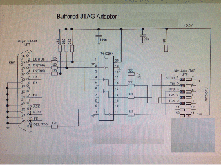

Вообщем пробовал и по такой схеме:
и по такой:
Результат одинаковый - процессор узнается, но в halt не переводится. Лог:

При том, что если я правильно понял именно процессор нужно остановить для снятия защиты с флеш-памяти, которая, кстати тоже одинаковая в обоих ресиверах (http://windows.valloc.de/AZBox.JPG).
А вот по обвязке... в интернете несколько схем и кроме тех двух, что я указал выше есть еще такая:
И помимо другой схемы соединения распиновка самого разъема JTAG у нее отличается от двух предыдущих.
Так какая же из этих схем правильная? Или схема зависит от софта (точнее определенный софт для определенной схемы)?
Кто что сможет пояснить по этому вопросу?
На разных моделях ЖТАГ может быть разведен по-разному. А какая разница, если нужно подавать те же сигналы, просто в разных разъёмах по-разному? И еще, для остановки проца есть рекомендации не только замыкать в нужном месте перемычку (или размыкать её), а и закорачивать между собой сигналы SRST и TRST.
