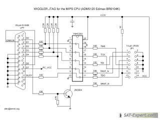

Как привезут радиодетали буду пробовать по такой схеме:
picture.php
Вопросы:
  1. Как узнать блокирован ли JTAG изготовителем платы?
  2. Что означает пунктирное соединение на вышеприведенной схеме?
VectorMan
...схема как-то хитро присоединилась
Yaro
Очень сомневаюсь, что данный ЕЖТАГ заработает с процем в Азерах, да еще в ХД-вариантах. Скорей всего нет.
Для начала видеть бы, есть ли вообще пятаки под него или сам ЖТАГ на плате. Плюс марку проца точную. Пунктир - подтягивание сигнала по шине питания, обычная практика, если без подтяжки не работает.
Вот, разузнал точно - в SIGMA SMP 8634 ЖТАГ есть и он не залочен, но простым ЖТАГом типа нарисованного вверху его не взять. Если кому нужно -пишите в личку, помогу прошить через ЖТАГ.
